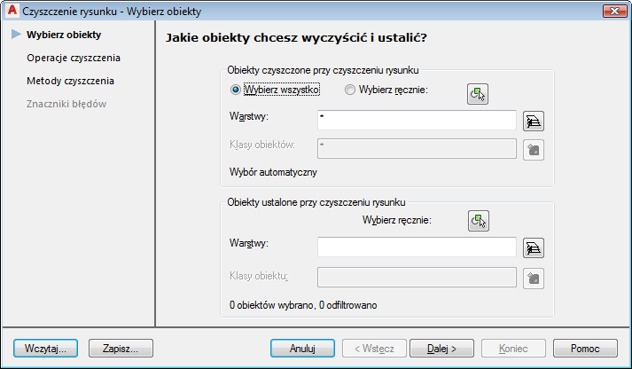

  5. Określ obiekty, które zostaną uwzględnione w operacji czyszczenia. W tym przypadku należy uwzględnić wszystkie obiekty.
    • W oknie dialogowym Czyszczenie rysunku - Wybierz obiekty, w obszarze Obiekty uwzględniane podczas czyszczenia rysunku, wybierz opcję Zaznacz wszystko.
    • Upewnij się, że w polu Warstwy widoczna jest gwiazdka (*).
      Wybierz wszystkie obiekty, które zostaną uwzględnione w operacji czyszczenia.
    • Kliknij przycisk Dalej.

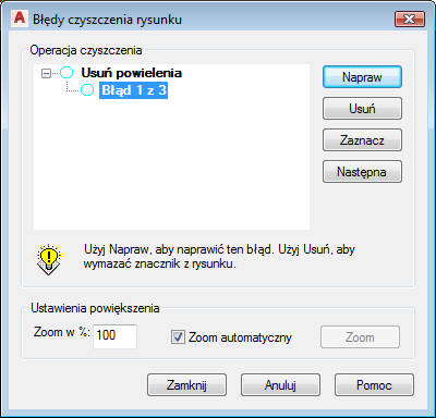

    Operacja Czyszczenie rysunku spowoduje zlokalizowanie błędów na rysunku i wyświetlenie okna dialogowego Błędy czyszczenia rysunku. W tym oknie dialogowym błędy są pogrupowane wg typów. Wyróżniona jest opcja Usuń powielone elementy.
    W celu przejrzenia błędów przed ich naprawieniem należy rozwinąć listę Usuń powielone elementy. W celu usunięcia wszystkich powieleń od razu, bez konieczności przeglądania ich, należy wybrać opcję Usuń powielone elementy bez rozwijania listy, a następnie kliknąć opcję Napraw wszystko.
  9. W oknie dialogowym Błędy czyszczenia rysunku wykonaj następujące czynności:
    • Rozwiń listę Usuń powielone elementy w celu sprawdzenia liczby wykrytych powieleń.
    • Kliknij opcję Błąd 1 z 3.
      Na mapie dla pierwszego błędu prezentowany jest znacznik tymczasowy, dzięki czemu można go łatwo znaleźć.
    • Kliknij opcję Napraw, aby skorygować błąd i przejść do kolejnego.
    • Kontynuuj klikanie opcji Napraw aż do usunięcia wszystkich obiektów powielonych.
