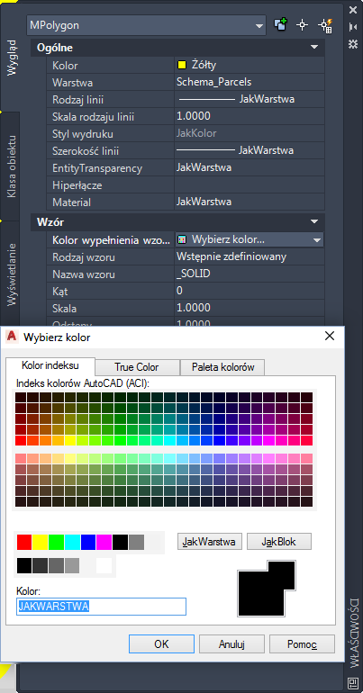

  4. Jedną z wybranych działek kliknij prawym przyciskiem myszy i wybierz Właściwości.
  5. Na palecie Właściwości kliknij pole Kolor wypełnienia wzorca (w obszarze Wzorzec na karcieProjekt), a następnie wybierz inny kolor.
    Zmień kolor wypełnienia wszystkich obiektów w klasie Parcels, korzystając z palety Właściwości.
