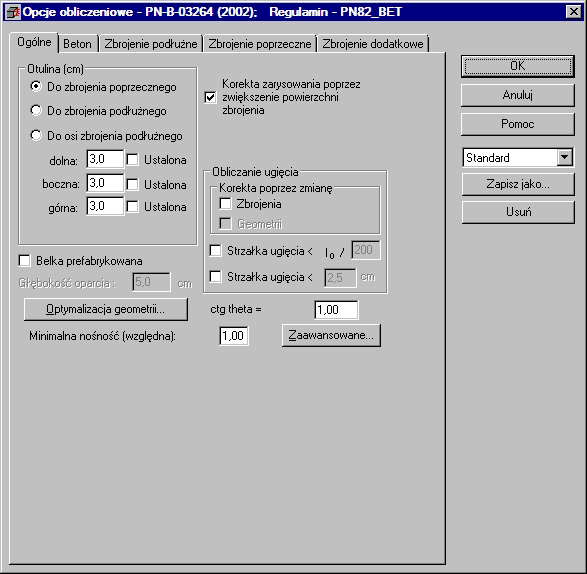

Wybierz pozycję Analiza > Zestaw opcji, aby określić opcje obliczeń dla elementów żelbetowych konstrukcji.
W tym oknie dialogowym można zdefiniować parametry zbrojenia oraz opcje obliczeniowe dla elementów konstrukcji żelbetowych, a także nazwę poziomu.
Dostępne są dwie dodatkowe opcje:
- Jeżeli ta opcja jest włączona, to wymiarowanie elementów konstrukcji żelbetowych będzie się odbywało dla wszystkich elementów zdefiniowanej listy elementów żelbetowych. Wszystkie elementy listy zostaną zwymiarowane przy wykorzystaniu tych samych opcji obliczeniowych i parametrów zbrojenia.
- Zawsze wyświetlaj to okno przed obliczeniami — jeżeli ta opcja jest włączona to okno Zestaw opcji obliczeniowych będzie się zawsze ukazywało przed rozpoczęciem wymiarowania elementu konstrukcji żelbetowej.
