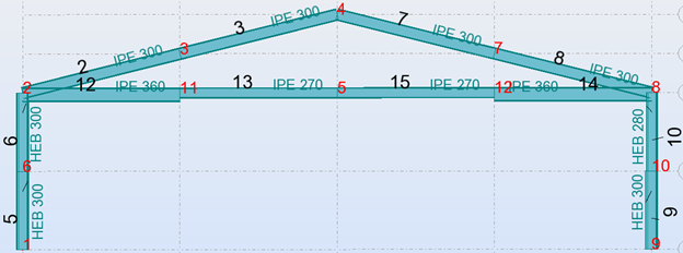

Złącza połączenia umożliwiają łączenie dwóch współliniowych elementów za pomocą dodatkowych płyt na środnikach i/lub półkach. Mogą to być samodzielne elementy lub elementy konstrukcji.
Złącza połączenia są dostępne dla konstrukcji zgodnie z normą Eurocode 3 (EN 1993-1-8:2005/AC:2009) lub polską normą PN-90/B-03200. Mogą one być używane do łączenia belek lub słupów.
Następujące połączenia są kompatybilne ze złączami połączeń.
Aby połączyć środnik płyty na jednym lub obu końcach belki lub kolumny, można użyć śruby lub spoiny.
Aby połączyć półki wewnętrznie lub zewnętrznie, można użyć śruby lub spoiny.
W konstrukcji, takiej jak jedna z powyższych, można znaleźć następujące połączenia.
Punkt | Pręty | Typ | Zgodne połączenia |
3 | 2, 3 |
Złącze belki ![]() |
Wszystkie typy płyt |
7 | 7, 8 |
5 | 13, 15 |
11 | 12, 13 |
Nakładki środników, odsunięcie pręta |
12 | 15, 14 |
6 | 5, 6 |
Złącze słupa ![]() |
10 | 9, 10 |
