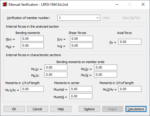

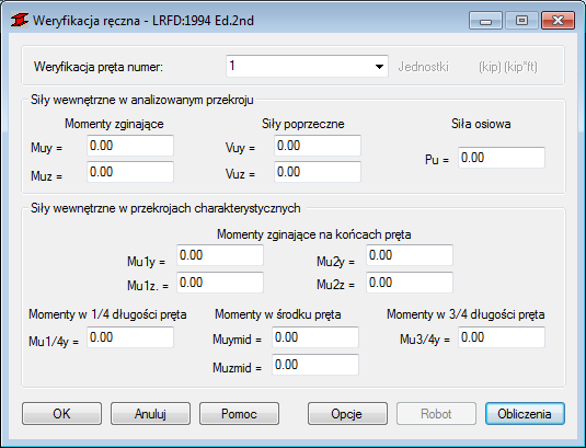

Okno dialogowe Weryfikacja ręczna służy do weryfikacji pręta stalowego dla wartości sił określonych przez użytkownika według wymogów amerykańskiej normy stalowej LRFD. Aby uzyskać dostęp do tej opcji, należy kliknąć opcje Wymiarowanie Wymiarowanie prętów stalowych — opcje
Weryfikacja. Na ekranie pojawia się okno dialogowe pokazane na poniższym rysunku.
Użytkownik może przeprowadzić weryfikację pręta, podając odpowiednie do przeprowadzenia obliczeń wartości sił. Okno dialogowe można podzielić na dwie zasadnicze części:
Użytkownik może również po naciśnięciu przycisku Robot wybrać wartości sił z listy przypadków obciążeniowych zdefiniowanych dla konstrukcji. Odpowiednie wartości sił zostaną automatycznie przepisane w odpowiadające im pola w oknie Weryfikacja ręczna.
Aby przeprowadzić weryfikację pręta konstrukcji poddanego działaniu sił wewnętrznych zdefiniowanych przez użytkownika, należy:
Po wybraniu opcji Obliczenia zostanie przeprowadzona weryfikacja pręta, a następnie po ich zakończeniu pojawi się okno prezentujące wyniki obliczeń.
