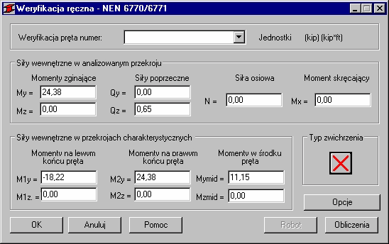

Okno dialogowe Weryfikacja ręczna służy do weryfikacji pręta stalowego dla wartości sił określonych przez użytkownika według wymogów holenderskiej normy stalowej NEN 6770/6771. Aby uzyskać dostęp do tej opcji, należy kliknąć opcje Wymiarowanie
Wymiarowanie prętów stalowych — opcje
Weryfikacja. Na ekranie pojawia się okno dialogowe pokazane na poniższym rysunku.
Aby przeprowadzić weryfikację pręta konstrukcji poddanego działaniu sił wewnętrznych zdefiniowanych przez użytkownika, należy:
- W polu Weryfikacja pręta numer wybrać pręt, który ma zostać zweryfikowany;
- W polu Siły wewnętrzne w analizowanym przekroju wpisać wartości odpowiednich sił wewnętrznych (używane jednostki prezentowane są w prawym, górnym rogu okna dialogowego);
- W polu Siły wewnętrzne w przekrojach charakterystycznych wpisać wartości odpowiednich pomocniczych sił wewnętrznych (używane jednostki prezentowane są w prawym, górnym rogu okna dialogowego) potrzebnych do obliczeń normowych pręta;
- W polu Typ zwichrzenia należy określić typ zwichrzenia pręta (naciśnięcie ikony powoduje otwarcie okna dialogowego, w którym typ zwichrzenia może zostać określony)
- Kliknąć przycisk Opcje, aby wybrać Opcje obliczeń;
- Kliknąć przycisk Obliczenia, aby dokonać weryfikacji pręta. Wyświetlone zostaną wyniki.
