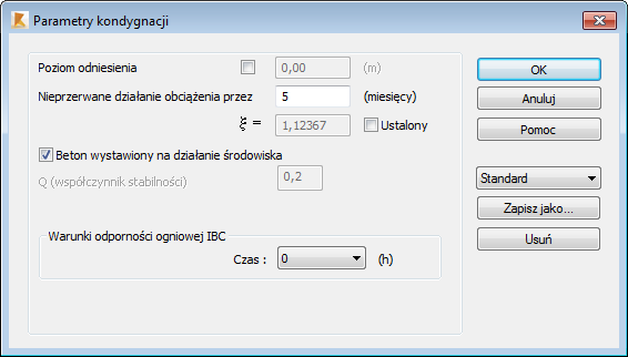

Okno dialogowe Parametry kondygnacji umożliwia zdefiniowanie parametrów kondygnacji zgodnie z normami ACI 318.
- Dostęp
Wybierz widok Wymiarowanie żelbetu
Zbrojenie rzeczywiste, a następnie utwórz nowy element żelbetowy lub otwórz istniejący.
- Kliknij kolejno opcje Analiza
Parametry kondygnacji.
- Kliknij przycisk
(Parametry kondygnacji).
- Elementy okna dialogowego
Uwaga: Okno dialogowe przedstawione na powyższym rysunku zależy od wybranej normy żelbetowej. W związku z tym wygląd okna w przypadku innych norm może się różnić od powyższego.
Opcje służące do opisu kondygnacji:
- Poziom odniesienia — poziom górnej powierzchni belki; jest to parametr dodatkowy, który będzie się pojawiał na rysunku belki.
- Nieprzerwane działanie obciążenia przez — czas działania obciążenia długotrwałego; jest on używany do wyznaczenia współczynnika ksi
- ksi — współczynnik wykorzystywany do obliczenia ugięcia długotrwałego (ACI318/99, p.9.5.2.5); jest on obliczany automatycznie na podstawie zadanego czasu działania obciążenia długotrwałego; może być zadany ręcznie po włączeniu opcji Ustalony i wpisaniu wartości współczynnika.
- Beton wystawiony na działanie środowiska — w zależności od ustawienia tej opcji program ustala minimalną wymaganą otulinę wg ACI318/99 p.7.7
- Q (współczynnik stabilności) — wielkość normowa (ACI318/02, p.10.11.4.2) uwzględniana przy obliczeniach wpływu smukłości w słupach w konstrukcjach przesuwnych. (opcja jest aktywna tylko dla słupów żelbetowych). Jeśli wpisana wartość współczynnika Q prowadzi do uzyskania współczynnika δs o wartości większej niż 1.5, to pole edycyjne zostaje dla informacji oznaczone kolorem żółtym zgodnie z punktem p.10.13.4.2 normy ACI318/02 (współczynnik δs będzie miał w obliczeniach wartość większą od 1.5).
- Klasa środowiska — parametr używany do sprawdzania wymaganej otuliny (dostępny w normie ACI 318-14).
- Warunki odporności ogniowej IBC 2008 — obliczenia są przeprowadzane zgodnie z przepisami dostępnymi w normie IBC 2006. W programie nie zostanie przeprowadzona weryfikacja nośności, a jedynie wykonana zostanie analiza odporności ogniowej (sprawdzona zostaną wymiary przekroju poprzecznego elementu oraz wartość otuliny). Dla kanadyjskiej normy CSA A23.3—04 również istnieje możliwość uwzględnienia warunków odporności ogniowej. Weryfikacja wymiarów przekroju poprzecznego oraz wartości otuliny przeprowadzana jest zgodnie z wymogami normy NBC 2005.
Opcja Zapisz jako umożliwia ponowne użycie zestawu Parametry kondygnacji. Zestaw jest zapisywany w bieżącym katalogu użytkownika. Można ponownie wykorzystać ten zestaw dla innego elementu w oknie dialogowym Parametry kondygnacji lub przypisać go do wybranego elementu (lub wybranych elementów tego samego typu) w oknie dialogowym Inspektor składników żelbetowych.
Opcja Usuń umożliwia usunięcie wybranego zestawu parametrów kondygnacji.
