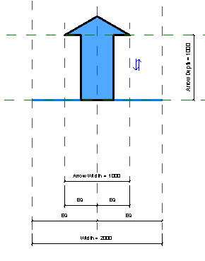

Rodzina wskaźników jednokierunkowych (One Way Indicator) jest używana podczas analizowania trasy do ustalania kierunku trasy. Podczas analizowania trasy ścieżka przejścia prowadzi tylko przez wskaźnik jednokierunkowy w kierunku strzałki.
Wskaźnik jednokierunkowy służy do wskazania zamierzonego kierunku przejścia. Ta rodzina jest używana wraz z narzędziami do analizy trasy do sterowania linią ścieżki przejścia generowaną podczas analizowania trasy. Zawiera „płaszczyznę blokującą” (niebieską linię), która umożliwia ścieżce przejścia ominięcie jej w kierunku strzałki w rodzinie.
Ważne: Podczas pracy z wskaźnikami jednokierunkowymi w modelach należy pamiętać o następujących regułach:
- Parametr „Width” definiuje szerokość płaszczyzny blokującej używanej podczas analizowania trasy. Nie należy zmieniać nazwy tego parametru.
- Parametr „OneWaySign” musi być ustawiony na „Yes”, aby rodzina została uwzględniona podczas analizowania trasy.
- Strzałka jest szczegółem elementu zagnieżdżonego. Kolor i kształt strzałki można zmienić, edytując rodzinę zagnieżdżoną. Parametr „Up” określa kierunek ruchu jednokierunkowego w tej rodzinie. Nie należy zmieniać tego w rodzinie. Strzałkę należy pozostawić skierowaną w górę w rodzinie. Kierunek strzałki po umieszczeniu w modelu można zmienić za pomocą kontrolki odwracania lub obracania rodziny.
- W przypadku zagnieżdżania tej rodziny w innej rodzinie, na przykład drzwi, ustaw rodzinę wskaźnika jednokierunkowego jako współdzieloną.
