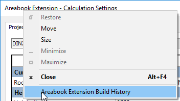

  1. Otwórz dowolne okno dialogowe rozszerzenia Areabook Extension. W tym przykładzie pokazano okno dialogowe Calculation Settings.
  2. Kliknij prawym przyciskiem myszy pasek tytułu okna dialogowego i z menu kontekstowego wybierz opcję Areabook Extension Build History.
    Zostanie otwarte okno dialogowe Areabook Extension — Build History z wyświetlonymi informacjami o bieżącej wersji i kompilacji.
