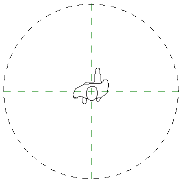

Za pomocą rodziny wypełnienia osobami (People Content) wskazuj ludzi w przestrzeni oraz promienie odległości fizycznych wokół nich do uwzględnienia podczas analizowania trasy.
Rodzina wypełnienia osobami (People Content) służy do wskazywania zajęcia przestrzeni przez ludzi w modelu. Promień zawarty w rodzinie blokuje ścieżkę przejścia podczas analizowania trasy.
Ważne: Podczas pracy z wypełnieniem osobami w modelach należy pamiętać o następujących regułach:
- Zagnieżdżona rodzina modeli ogólnych „Metric Physical Distance Circle” (Okrąg odległości fizycznej w jednostkach metrycznych) jest podczas analizowania trasy traktowana jako przeszkoda.
- Parametr „Elevation from Level” (Rzędna od poziomu) w zagnieżdżonej rodzinie modeli ogólnych „Metric Physical Distance Circle” (Okrąg odległości fizycznej w jednostkach metrycznych) musi mieć ustawioną wartość większą niż 300 mm, aby zostać uwzględniony podczas analizowania trasy.
- Parametr typu „Physical Distance Radius” (Promień odległości fizycznej) ustawia rozmiar rodziny zagnieżdżonej „Physical Distance Circle” (Okrąg odległości fizycznej).
- Parametr typu „Physical Distance Circle Visibility” (Widoczność okręgu odległości fizycznej) steruje widocznością rodziny zagnieżdżonej „Physical Distance Circle” (Okrąg odległości fizycznej). Rodzina musi być widoczna, aby była uwzględniana podczas analizowania trasy.
