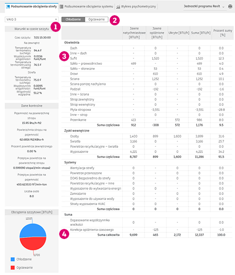

Podsumowanie obciążenia strefy
Podsumowanie obciążenia strefy umożliwia wybranie strefy do sprawdzenia w lewym górnym rogu , jak również przełączenie między obciążeniami chłodzenia i ogrzewania . W raporcie w tabeli prezentowany jest udział obciążenia z poszczególnych podsekcji kategorii . Suma całkowita wskazuje całkowite jawne (natychmiastowe i opóźnione), ukryte i łączne obciążenia wymiarowanych komponentów .

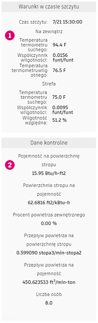

Raport zawiera podsekcję informacji środowiskowych podczas szczytu i kilka parametrów ogólnych na potrzeby kontroli jakości .
Cechy wykresów kołowych:
Pomoc wizualna ułatwiająca zrozumienie zależności między szczytowym obciążeniem chłodzenia i ogrzewania
Łączna suma podobnych powiązanych źródeł obciążenia

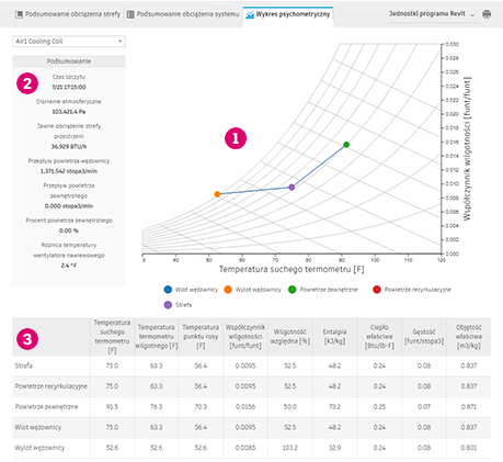

Wykres psychrometryczny
Raport Wykres psychrometryczny zawiera punkty stanu psychrometrycznego powietrza dla dowolnego systemu, który obejmuje wężownicę chłodzącą. Przede wszystkim raport ten zawiera wykres psychrometryczny, który ilustruje stan powietrza w każdym punkcie systemu . Tabela podsumowująca zawiera różne powiązane właściwości systemu . W tabeli poniżej wykresu znajdują się wartości charakterystyczne dla punktów stanu psychrometrycznego przy stałym ciśnieniu pokazanym na wykresie .
