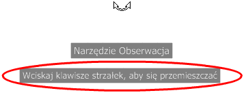

| Zachowanie narzędzia Obserwacja | |
| Odwróć dostęp pionowy | Odwraca w górę i w dół kierunek narzędzia Widok. Zobacz Obracanie bieżącego widoku. |
