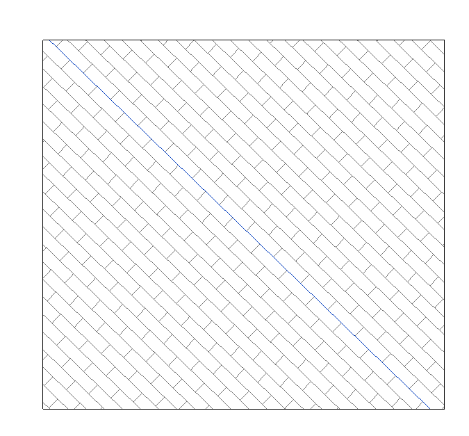

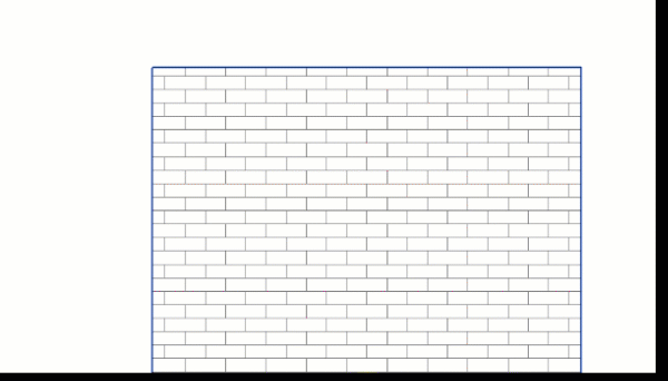

Przykład
Podłoga ze wzorem modelu
Obracanie wzoru
Wzór podłogi po obróceniu
