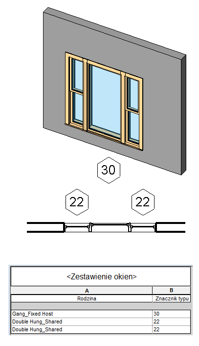

Element okna skrzydłowego zostaje utworzony jako rodzina zagnieżdżona i udostępniona. W tym przypadku duże środkowe okno nieotwieralne zostało użyte jako rodzina nadrzędna, a dwa okna boczne zostały zagnieżdżone jako rodziny współdzielone. To rodzina została zapisana jako Gang_Fixed Host.rfa.
Okna zagnieżdżone
Kiedy pojedyncze okno skrzydłowe pokazane powyżej jest wczytane do projektu, sparametryzowań i zestawione, rezultat wygląda następująco:
Zagnieżdżone i współdzielone rodziny wczytane do projektu
Zwróć uwagę, że okna podwójnie oklejone drewnem są sparametryzowane i zestawione osobno. Okno nieotwieralne, które było obiektem nadrzędnym nie zostało uwzględnione w tym zestawieniu i oznaczone. Zauważ jednak, że nazwa okna skrzydłowego, Gang_Fixed Host, jest wyszczególniona z komponentami składowymi. Okno to reprezentuje główne okno składające się z trzech okien składowych.

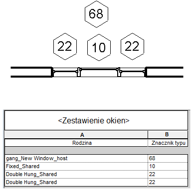

Aby umożliwić oznaczenie i utworzenie zestawienia zarówno okna nieotwieralnego, jak i podwójnego okna oklejonego drewnem, została utworzona taka sama rodzina okien potrójnych, lecz tym razem nowa rodzina okien jest używana jako rodzina nadrzędna, a okno nieotwieralne i okna oklejone drewnem są wczytane jako rodziny współdzielone. Zauważ różnice w paramatryzowaniu i zestawianiu.
Okno skrzydłowe rozpoczęte jako nowa rodzina
Na powyższym przykładzie, zauważ, że rodzina nadrzędna zestawiana jest z każdym z trzech składowych okien. Jeśli takie jest założenie projektowe, należy zastosować się do poprzedniego przykładu, gdzie jeden z elementów składowych jest rodziną nadrzędną.
