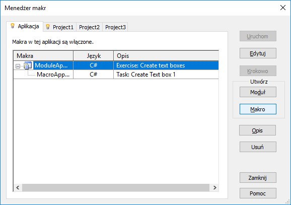

  1. W Menedżerze makr wybierz kartę Aplikacja (w przypadku makr poziomu aplikacji) lub kartę Projekt (w przypadku makr poziomu dokumentu), na której zostanie umieszczone makro.
  2. W sekcji Uruchom w oknie dialogowym Menedżer makr kliknij opcję Makro.

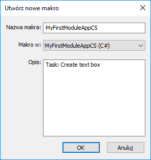

    Otwarte zostanie okno dialogowe Utwórz nowe makro.
  3. Podaj następujące informacje:
    • W polu Nazwa makra wprowadź nazwę.
    • Wybierz moduł nadrzędny z listy Makro w. Język modułu nadrzędnego będzie językiem makra.
    • Można również dodać krótki opis makra w polu Opis.
  4. Kliknij przycisk OK.
