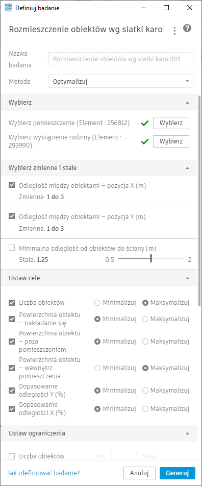

Aby znaleźć optymalne układy dla głównego obszaru jadalnego i dwóch przestrzeni zewnętrznych, należy użyć programu projektowanie generatywne w programie Revit. Badanie Rozmieszczenie obiektów wg siatki krokowej może pomóc w zmaksymalizowaniu liczby stolików, przy jednoczesnym zmaksymalizowaniu przestrzeni między siedzącymi gośćmi.
W badaniu z siatką krokową używane są elementy pomieszczenia i wystąpienia rodzin umieszczane w pomieszczeniu. W tym przypadku należy użyć rodziny zagnieżdżonej składającej się ze stolika, krzeseł i linii przerywanej wskazującej wymagania dotyczące odległości. Wybierz zmienne dla odległości między obiektami (stolikami) na osiach X i Y. Odstępy określają siatkę i położenie elementu rodziny na podstawie punktu wstawiania (początku) rodziny.
Badanie powoduje zastosowanie siatki do pomieszczenia. Powoduje to umieszczenie rodziny stolików w przesuniętych komórkach siatki. Jeśli część wystąpienia stolika wypadnie poza pomieszczeniem, ta rodzina zostanie usunięta w badaniu. (W tym przykładzie zmieniono definicję krawędzi pomieszczenia za pomocą separatora pomieszczenia w celu uwzględnienia części bankietowej). projektowanie generatywne iteruje rozmieszczenie układu siatki krokowej dla wielu odstępów na osiach X i Y. Ponadto dopasowuje punkt początkowy zastosowanej siatki. Różne wartości odstępów siatki i punkty początkowe dają różne rozmieszczenia i różne liczby stolików w pomieszczeniu. Aby ułatwić wizualizację sposobu, w jaki badanie iteruje możliwe układy, na poniższej ilustracji przedstawiono siatkę stosowaną przez projektowanie generatywne do pomieszczenia.

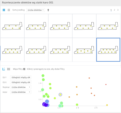

W oknie dialogowym Eksploruj wyniki sprawdza się alternatywne rozwiązania układu i ocenia je pod kątem różnych kryteriów.
W dolnej części tego okna dialogowego sprawdź za pomocą wykresu punktowego, jakie wyniki spełniają kryteria. W tym przykładzie odstępy między węzłami siatki muszą być większe niż 1,6 m, aby spełniały wytyczne dotyczące odległości. Niższe wartości pozwalają rozmieścić więcej stolików, jednak stoliki znajdowałyby się zbyt blisko siebie, aby spełnić te wytyczne. Większe odstępy skutkują mniejszą liczbą stolików niż potrzebna, aby zapewnić opłacalność prowadzenia restauracji. Celem głównym jest osiągnięcie równowagi pomiędzy liczbą stolików a odległościami między nimi.
W tym przykładzie należy zignorować wartości poniżej 1,5 m , ponieważ takie odstępy są zbyt małe. Można również zignorować wyniki, które są wyświetlane w dalszej części wykresu, ponieważ zapewniają za mało stolików . Na poniższej ilustracji jako możliwe rozwiązania układu należy rozważyć wyniki znajdujące się blisko linii przerywanych.

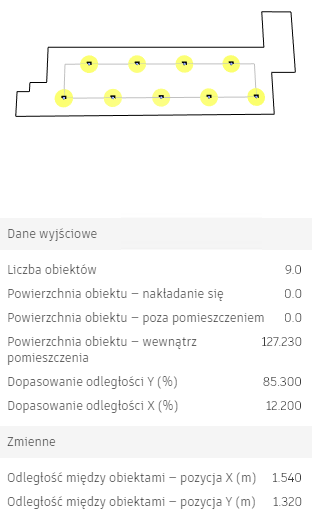

Na podstawie tych wyników optymalny układ składa się z 9 stolików w dwóch rzędach.
Po wybraniu optymalnego układu w oknie dialogowym Eksploruj wyniki kliknij opcję Utwórz elementy programu Revit. W programie Revit elementy zostaną umieszczone w modelu.
