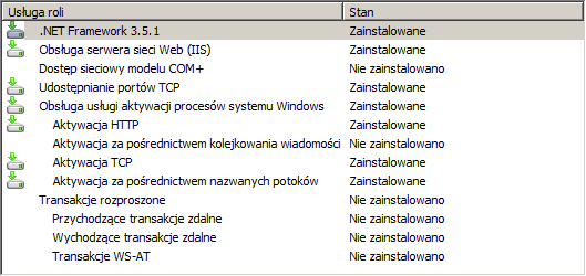

Sprawdzanie poprawnej konfiguracji wymagań wstępnych
  1. W menu Start kliknij polecenie Wszystkie programyNarzędzia administracyjneMenedżer serwera.
  2. W menu Menedżer serwera wybierz opcję Role.
  3. W sekcji Podsumowanie ról wybierz opcję Serwer aplikacji.
  4. Przewiń w dół do sekcji Usługi ról i upewnij się, że zainstalowano następujące 6 usług:
    Uwaga: Inne usługi ról mogą być zainstalowane w zależności od wcześniejszego stanu serwera.

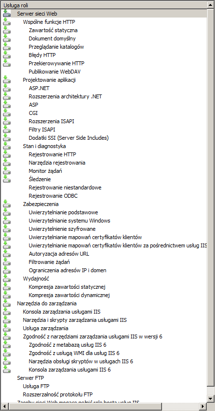

  5. Kliknij przycisk Wstecz na pasku narzędzi Menedżer serwerów.
  6. W sekcji Podsumowanie ról wybierz opcję Usługi sieci Web (IIS).
  7. Przewiń w dół do pozycji Usługi ról i upewnij się, że zainstalowano następujące usługi:
    Uwaga: Inne usługi ról mogą być zainstalowane w zależności od istniejącego stanu serwera.
