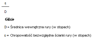

| Chropowatość względna | Ta wartość jest obliczana przy użyciu poniższego równania:
