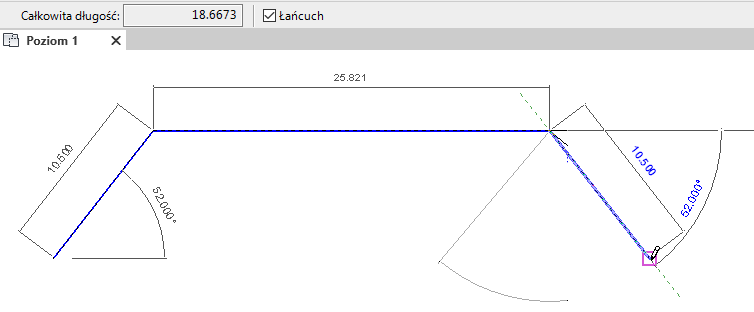

Linia miarki z pomiarami długości i kątów
Łańcuch miarki z długością całkowitą wyświetlaną na pasku opcji
