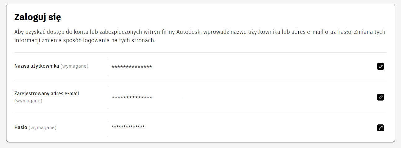

Jeśli korzystasz z usługi Revit Worksharing (w chmurze, lokalnie lub za pomocą programu Revit Server), nazwa użytkownika została zmieniona i występują błędy procesu roboczego:
Dostępne są dwie opcje.
Opcja 1. Możesz użyć tego samego procesu, który umożliwiał zmianę nazwy użytkownika, aby przywrócić pierwotną nazwę użytkownika. Pamiętaj, że nazwa użytkownika nie jest taka sama jak adres e-mail.
Ta opcja pozwala przywrócić dostęp i funkcjonalność bez utraty niezsynchronizowanych, lokalnie zapisanych zmian. Jednak może to nie być najszybszy sposób na wyeliminowanie błędów blokujących proces roboczy. Ponadto może się okazać, że nie można przywrócić nazwy użytkownika. W takim przypadku zaleca się skorzystanie z rozwiązania „Opcja 2” poniżej.
