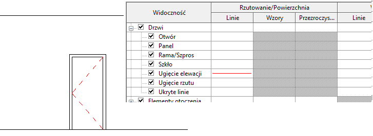

Użyj kategorii, aby kontrolować widoczność i grafikę geometrii dyskretnej w kategorii elementów modelu.
Podkategorii stylu obiektu można użyć do kontroli widoczności i grafiki części rodziny w kategorii. Przykładowo podkategoria kontroluje widoczność otwierania drzwi w widoku elewacji. Na poniższej ilustracji podkategoria Ugięcie elewacji jest zastępowane w celu użycia czerwonej linii.
Podkategorie można utworzyć w modelu lub w rodzinie. Geometria jest przypisana do podkategorii, aby można było kontrolować widoczność i grafikę geometrii przy użyciu podkategorii. Zobacz Przypisanie geometrii rodziny do podkategorii.
