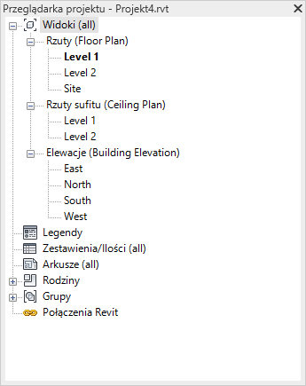

Przeglądarka projektu
W Przeglądarce projektu wyświetlana jest hierarchia logiczna wszystkich widoków, zestawień, arkuszy, grup i innych części bieżącego projektu. Rozwinięcie i zwinięcie każdej gałęzi powoduje wyświetlenie elementów, które się w niej znajdują.
Przeglądarkę projektu można otworzyć, klikając kolejno kartę Widokpanel Oknalistę rozwijaną Interfejs użytkownikaPrzeglądarka projektu lub klikając prawym przyciskiem myszy w dowolnym miejscu okna aplikacji i wybierając opcje PrzeglądarkiPrzeglądarka projektu.

Aby zmienić położenie Przeglądarki projektu, przeciągnij jej pasek tytułu. Aby zmienić jej rozmiar, przeciągnij krawędź. Zmiany wielkości i położenia Przeglądarki projektu są zapisywane i przywracane po ponownym uruchomieniu aplikacji.

rozwinąć lub zwinąć gałęzie w Przeglądarce projektu kliknij znak +, aby rozwinąć gałąź, albo znak -, aby ją zwinąć. Użyj klawiszy strzałek do przechodzenia pomiędzy gałęziami.
Aby zwinąć lub rozwinąć węzły najwyższego poziomu, w przeglądarce kliknij prawym przyciskiem myszy węzeł i wybierz opcję Rozwiń wybrane lub Zwiń wybrane.
