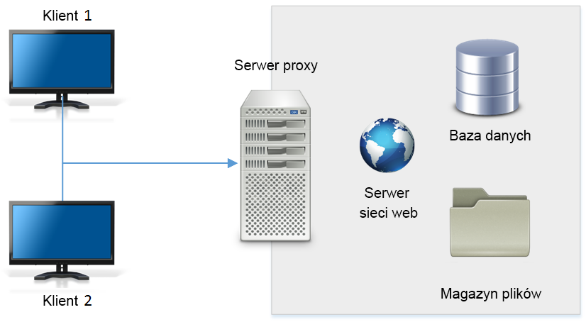

Serwer Vault
Trzy podstawowe składniki serwera Vault to: serwer WWW, baza danych i magazyn plików. Na poniższym rysunku przedstawiono podstawową konfigurację składników.
Serwer bazy danych
Serwer bazy danych śledzi wszystkie zależności między danymi. Działa on na zasadzie katalogu bibliotecznego, zawierającego indeksy i wskazówki pomagające odnaleźć potrzebne informacje.

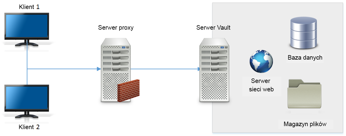

Serwer proxy
Serwer proxy przekazuje żądania z komputerów klienckich do innych serwerów. Niektóre sieci wymuszają, aby wszystkie komputery klienckie używały serwera proxy dla wszystkich żądań usług WWW.
Jeśli w sieci używany jest serwer proxy, można ją tak skonfigurować, aby używana była nazwa główna lub serwer proxy był pomijany dla klientów hosta.
Uwaga: Aby uzyskać więcej informacji na temat konfiguracji serwera proxy, zobacz temat Konfigurowanie programu Vault do korzystania z serwera proxy.
