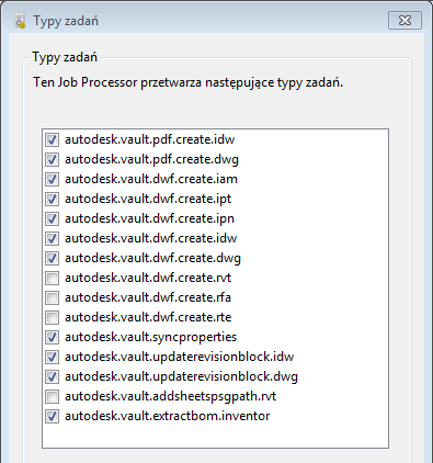

Za pomocą okna dialogowego Typy zadań można wyświetlić typy zadań, które obsługuje aplikacja Procesor zadań.
Dostęp do okna dialogowego Typy zadań
  1. Na stacji roboczej, na której mają być przetwarzane zadania, przejdź do menu Start systemu Windows® i wybierz opcję Autodesk Data Management ► Autodesk Job Processor [wersja] dla programu Vault, aby uruchomić aplikację Job Processor.
  2. Wybierz opcje Administracja ► Typy zadań, aby wyświetlić okno dialogowe Typy zadań. Jeśli w stacji roboczej nie ma informacji niezbędnych do przetworzenia określonego typu zadania, dany typ pliku nie jest zaznaczony.
Typy zadań, jakie stacja robocza może przetworzyć, są oznaczone obok typu w oknie dialogowym Typy zadań.
