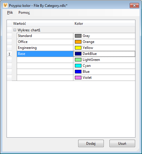

Gdy zostanie wygenerowany rapokt, który zwraca wartość, dla której kolor nie został jeszcze przypisany, kontrolka raportu przypisze kolor do nowej wartości ze zdefiniowanej listy kolorów i zapisze z powrotem dla szablonu parę nazwy i wartości dla nowego koloru. Nowa wartość i domyślne przypisanie kolorów są wyświetlane w oknie dialogowym Przypisz kolor, w którym administrator może zaktualizować szablon, przypisując kolor do nowej wartości.
Okno dialogowe Przypisz kolor
Gdy szablon zostanie otwarty w oknie dialogowym Przypisz kolor, zostaną wyświetlone elementy wykresu zawarte w szablonie wraz z aktualnie przypisanym kolorem dla każdego elementu. Jeśli szablon zawiera więcej niż jeden wykres, elementy wykresu są grupowane według wykresu.
Szablony można otworzyć z poziomu lokalnego folderu lub z repozytorium. Kolumna Wartość zostanie wypełniona nazwami elementów wykresu, tylko jeśli raport został już wygenerowany. Jeśli raport nie został wygenerowany, pola w kolumnie Wartość są puste.
Domyślnie w oknie dialogowym Przypisz kolor wyświetlana jest domyślna paleta ośmiu kolorów. Jeśli nie są określone w szablonie, kolory są przypisywane do elementów wykresu w następującej kolejności:
Wprowadź dokładną nazwę elementu wykresu w polu Wartość, a następnie wybierz kolor, aby przypisać go do elementu wykresu.
Zapisz szablon, aby zatwierdzić zmiany.

Jeśli szablon nie zawiera żadnych niestandardowych właściwości koloru, wyświetlana jest domyślna paleta kolorów.
Jeśli niestandardowe właściwości koloru zostały dodane do szablonu, nazwy wartości są wyodrębniane i wyświetlane z przypisanym kolorem w oknie dialogowym. Wszystkie nowe wartości bez przypisanego koloru są wyświetlane z następnym dostępnym kolorem na liście domyślnej.
