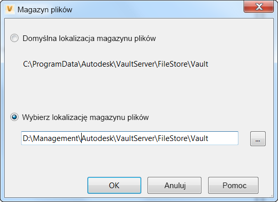

Magazyn plików to miejsce, w którym repozytorium przechowuje aktualne pliki na serwerze repozytorium. Położeniem magazynu plików można sterować, włączając w repozytorium opcję korzystania z serwera magazynu plików.
W oknie dialogowym Magazyn plików ustaw dla co najmniej jednego repozytorium opcję używania serwera plików zamiast serwera Autodesk Data Management Server do aktualizacji magazynu plików.
- Uruchom konsolę serwera plików.
Uwaga: Jeśli jest to pierwsze uruchomienie konsoli File Server Console, a repozytorium nie zostało jeszcze utworzone, przed kontynuowaniem należy utworzyć repozytorium za pomocą programu ADMS Console.
- W panelu nawigacji kliknij prawym przyciskiem myszy repozytorium w folderze Repozytoria, a następnie wybierz opcję Repozytorium włączone.
- W oknie dialogowym Magazyn plików wybierz, czy chcesz używać domyślnej lokalizacji magazynu plików, lub przeglądaj w poszukiwaniu nowej lokalizacji.
- Kliknij przycisk OK, aby włączyć repozytorium z określoną lokalizacją magazynu plików.
Uwaga: Lokalizacja ta może być lokalna lub sieciowa. Jeśli chcesz określić lokalizację na innym komputerze, użyj konwencji nazywania ścieżek UNC. Na przykład: \\SERWER\UDZIAŁ\Vault.
Wszystkie uaktualnienia magazynu plików dla włączonego repozytorium będą teraz przechodzić przez serwer plików, a nie przez serwer Autodesk Data Management Server.
