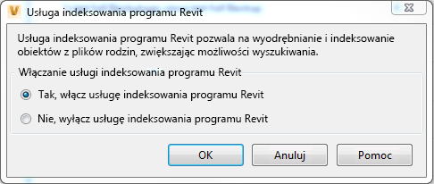

  3. W oknie dialogowym Usługa indeksowania programu Revit wybierz opcję Tak, włącz usługę indeksowania programu Revit.
  4. Kliknij przycisk OK, aby zapisać wybór.
    Uwaga: Serwer Vault Server rozpocznie indeksowanie obiektów w plikach rodzin. W zależności od liczby plików rodzin w repozytorium początkowe indeksowanie może trwać pewien czas.
