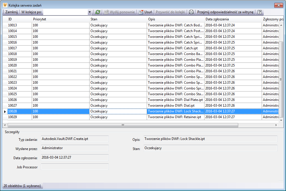

Okno dialogowe Kolejka serwera zadań
Okno dialogowe Kolejka serwera zadań umożliwia zarządzanie zadaniami, które zostały umieszczone w kolejce do opublikowania. W tym oknie dialogowym można ręcznie drukować zadania, ponownie przesłać wstrzymane, przejrzeć szczegóły poszczególnych zadań i dostosować sposób wyświetlania informacji w kolejce zadań.
Uwaga: Okno dialogowe Kolejka serwera zadań jest niemodalne. Oznacza to, że gdy jest ono otwarte, można wykonywać inne polecenia i operacje. Jeśli istnieje taka potrzeba, można je zminimalizować lub przenieść w miejsce, gdzie nie będzie przeszkadzać.
Szczegóły kolejki serwera zadań
Poniższa tabela opisuje szczegóły okna Kolejka serwera zadań.
Szczegóły
Opis
Typ zadania
Typ zadania, która zostało przesłane do przetwarzania. Zadania wizualizacji są wyświetlane jako Autodesk.Vault.DWF.Create, gdzie  jest rozszerzeniem pliku.
Zgłoszone przez
Wyświetla nazwę użytkownika, który zgłosił zadanie do kolejki.
Data zgłoszenia
Wyświetla datę i godzinę zgłoszenia zadania do kolejki.
Procesor zadań
Wyświetla nazwę komputera, który przejął zadanie z kolejki do przetwarzania.
Opis
Wyświetla więcej informacji na temat zadania w kolejce. W tym polu wyświetlana jest także opcja Tworzenie pliku DWF: nazwa pliku.
Stan
Wskazuje, czy stan zadania to Oczekujący, Przetwarzanie czy Błąd.
Wyniki
Wyświetla informacje tylko wtedy, jeśli zadanie ma stan błędu.
Polecenia serwera zadań
Poniższa tabela opisuje polecenia w oknie dialogowym Kolejka serwera zadań.
Polecenie
Opis
Zamknij
Zamyka okno dialogowe Kolejka serwera zadań.
W kolejce po
Filtruje listę, pokazując pierwsze 1000 zadań umieszczonych w kolejce po określonej dacie i godzinie.
Odśwież
Odświeża kolejkę.
Wyślij ponownie
Ponownie przetwarza zadanie, które napotkało błąd. Ten przycisk jest dostępny, tylko jeśli zadanie zostało umieszczone w stanie błędu.
Usuń
Usuwa zgłoszone zadanie z kolejki.
Przywracanie do kolejki
Usuwa rezerwację zadania przez procesor zadań.
Drukuj
Drukuje bieżącą siatkę kolejki za pomocą drukarki domyślnej.
Przejdź do folderu
Uwaga: Aby wyświetlić tę opcję, kliknij prawym przyciskiem myszy określone zadanie.
Znajduje i podświetla plik w repozytorium.
