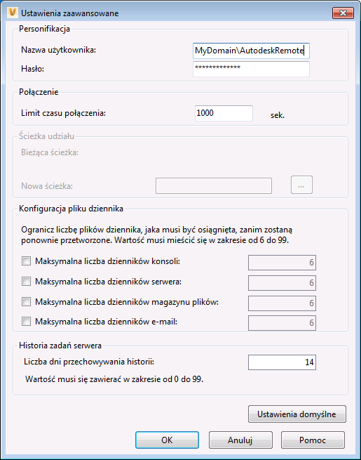

Ustaw nowe konto w konsoli serwera Autodesk Vault.
  1. Otwórz na serwerze Vault konsolę programu Autodesk Vault Server.
  2. Wybierz menu Narzędzia > Administracja.
  3. Na karcie Ustawienia zaawansowane wybierz przycisk Ustawienia dostępny obok opcji Zaawansowane ustawienia konfiguracji.
  4. W oknie dialogowym Ustawienia zaawansowane zmień nazwę użytkownika na MyDomain\AutodeskRemote i wprowadź odpowiednie hasło.
  5. Zastosuj zmiany i kliknij przycisk OK.
