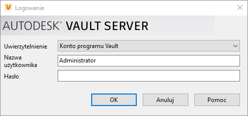

  1. W menu Start systemu Windows® wybierz kolejno Autodesk Data Management ► Autodesk Data Management Server Console [wersja].
    Wyświetlane jest okno dialogowe Zaloguj się.
  2. Wybierz odpowiednią metodę uwierzytelniania:
    • Konto programu Vault: Jest wymagana nazwa użytkownika i hasło specyficzne dla programu Vault.
    • Konto systemu Windows: są używane poświadczenia usługi Active Directory systemu Windows (wprowadzane automatycznie).
    • Autodesk ID: są używane poświadczenia Autodesk ID.
  3. Podaj nazwę użytkownika i hasło konta administratora repozytorium. Jeśli używasz usługi Windows Active Directory, te dane zostaną wprowadzone automatycznie.
  4. Po wybraniu identyfikatora Autodesk ID należy zalogować się na koncie w portalu Autodesk Account.
    • W oknie dialogowym Autodesk — Zaloguj wprowadź adres e-mail użyty podczas rejestrowania konta.
    • Wprowadź hasło.
    • Kliknij przycisk Zaloguj.
