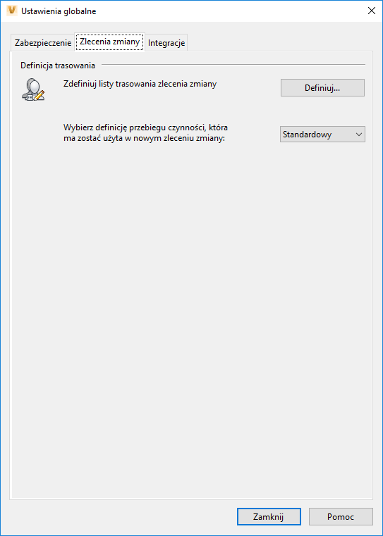

Na karcie Zlecenia zmiany w oknie dialogowym Ustawienia globalne można edytować listy kolejności operacji i definicje procesu roboczego.
Dostęp do karty Zlecenia zmiany w oknie dialogowym Ustawienia globalne
  1. W programie ADMS Console wybierz opcje Narzędzia  Administracja Ustawienia globalne.
  2. W oknie dialogowym Ustawienia globalne kliknij kartę Zlecenia zmiany.
Definicja trasowania
Uaktywnij listy trasowania, zmodyfikuj istniejące trasowania oraz zmodyfikuj składniki trasowania.
Definicja procesu roboczego
Z listy rozwijanej wybierz definicję procesu roboczego. Jeśli włączona jest opcja Sprawdź stan, stan o nazwie Sprawdzenie jest dodawany pomiędzy stanami Praca a Przegląd. Zatwierdzenie zlecenia zmiany w stanie Sprawdzenie spowoduje przeniesienie go do stanu Przegląd. Odrzucenie zlecenia zmiany spowoduje powrót do stanu Praca. Do listy ról składników trasowania zostanie dodana rola Sprawdzający. Jeśli wybrany zostanie stan Sprawdzenie, nie będzie można utworzyć nowego trasowania, dopóki nie zostanie przypisany Sprawdzający. Standardowy przebieg czynności nie obejmuje stanu Sprawdzenie ani roli Sprawdzający.
