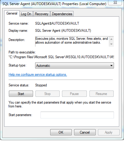

  3. W Panelu sterowania kliknij dwukrotnie ikonę Narzędzia administracyjne, a następnie kliknij dwukrotnie ikonę Usługi.
  4. Odszukaj usługę SQL Server Agent (AUTODESKVAULT).
  5. Kliknij prawym przyciskiem myszy pozycję usługi SQL Server Agent (AUTODESKVAULT) i wybierz polecenie Właściwości.
  6. . Zmień Typ uruchomienia na Automatyczny i uruchom usługę.
