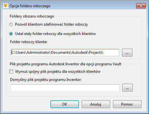

  1. Uruchom program Autodesk Vault, a następnie zaloguj się jako administrator.
  2. Wybierz opcję Narzędzia Administracja Ustawienia repozytorium.
  3. W oknie dialogowym Ustawienia repozytorium kliknij kartę Pliki.
  4. W grupie Folder roboczy kliknij przycisk Definiuj.
  5. W oknie dialogowym Opcje folderu roboczego określ opcje domyślnego pliku projektu programu Inventor dla programu Vault.
  6. Wybierz opcję Wymuś spójny plik projektu dla wszystkich klientów, aby wyłączyć pojedyncze ustawienia projektu klienta programu Inventor.
  7. Kliknij przycisk OK.
  8. W oknie dialogowym Ustawienia repozytorium, kliknij przycisk Zamknij.
