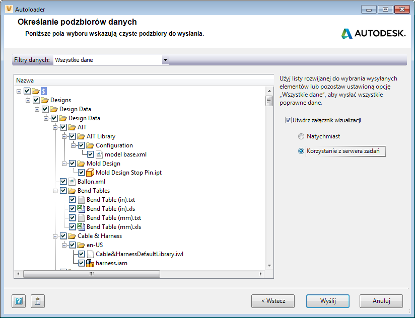

Zadania do narzędzia Job Processor można przesyłać za pomocą programu Autoloader.
Aby użyć serwera zadań w programie Autoloader, należy wybrać opcję Utwórz załącznik wizualizacji, a następnie na ekranie Określanie podzbiorów danych należy kliknąć przycisk radiowy Korzystanie z serwera zadań.
Więcej informacji można znaleźć w temacie Autoloader — przewodnik.
