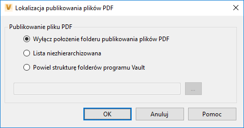

  3. W obszarze Opcje pliku PDF kliknij przycisk Definiuj..., aby otworzyć okno dialogowe Lokalizacja publikowania plików PDF.
  4. W oknie dialogowym Lokalizacja publikowania plików PDF wybierz żądaną opcję:
    1. Wyłącz położenie folderu publikowania plików PDF: Umożliwia wyłączenie lokalnego publikowania plików PDF. Automatycznie tworzone pliki PDF będą nadal tworzone w programie Vault Client.
    2. Lista niezhierarchizowana: Wybierz tę opcję, aby przechowywać wszystkie pliki PDF w pojedynczym folderze na lokalnym komputerze.
    3. Kopiuj strukturę folderu w programie Vault: Wybierz tę opcję, aby przechowywać lokalne kopie plików w strukturze folderów identycznej jak ta używana w programie Vault Client.
  5. W przypadku wybrania opcji Lista niezhierarchizowana lub Kopiuj strukturę folderu w programie Vault kliknij przycisk Przeglądaj i wybierz udostępniony folder sieciowy, który jest dostępny dla wszystkich użytkowników.
  6. Kliknij przycisk OK.
