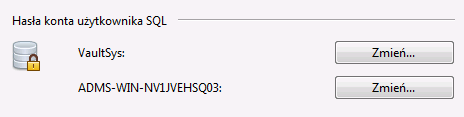

  1. W programie ADMS Console wybierz opcje Narzędzia > Administracja.
  2. W oknie dialogowym Ustawienia globalne kliknij kartę Ustawienia zaawansowane.
  3. Kliknij przycisk Zmień w sekcji Hasła konta użytkownika SQL obok konta, dla którego chcesz zmienić hasło.
  4. W oknie dialogowym Zmień Hasło podaj nowe hasło w obu polach.
  5. Kliknij przycisk OK, aby zapisać zmiany.
