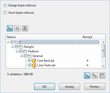

  3. W oknie dialogowym Cofnij wypisanie określ, czy lokalny plik ma zostać zastąpiony wersją przechowywaną obecnie w repozytorium oraz czy kopia robocza tego pliku ma zostać usunięta. Wybierz opcję Zamień kopie robocze, aby cofnąć wszystkie zmiany wprowadzone w kopii roboczej pliku.
    Okno dialogowe Cofnij wypisanie w programie Vault Professional w przypadku wielu plików
  4. Kliknij ikonę  elementów zależnych, aby uwzględnić elementy potomne wybranego pliku. Kliknij ikonę  elementów macierzystych, aby uwzględnić elementy macierzyste wybranego pliku.
  5. Kliknij przycisk OK.
