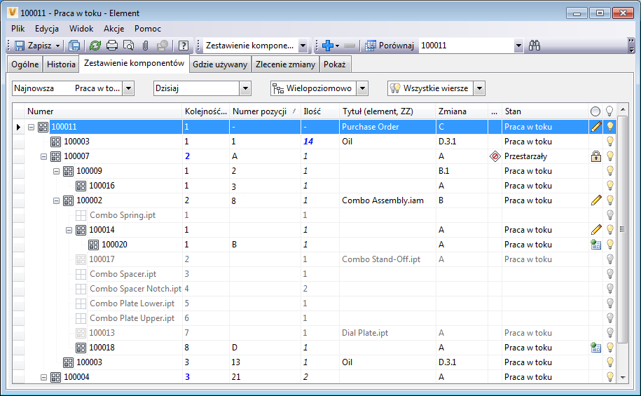

Widok BOM elementu
Ikony stanu i szczegóły

Czcionki stanu i szczegóły
Czcionka
Szczegóły
Czcionka niebieska, pogrubienie, kursywa.
Właściwość została nadpisana przez użytkownika, ale nie zapisano jej jeszcze w repozytorium.
Czcionka czarna, kursywa.
Ilość została nadpisana przez użytkownika i zapisana w repozytorium.
Czcionka czarna, standardowa.
Ilość zapisana w repozytorium.
