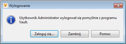

Jeżeli narzędzie Copy Design zostało uruchomione z poziomu menu Start, można wylogować się z programu Autodesk Data Management Server po zakończeniu pracy w repozytorium lub gdy konieczne jest zalogowanie się do innego repozytorium.
Uwaga: Ta funkcja jest dostępna w autonomicznej aplikacji Copy Design.
  1. Wybierz menu Plik > Wyloguj się.
  2. W oknie dialogowym Wylogowanie powiodło się:
    • Kliknij przycisk Zamknij.
    • Kliknij przycisk Zaloguj się, aby z powrotem zalogować się w programie Autodesk Data Management Server.
