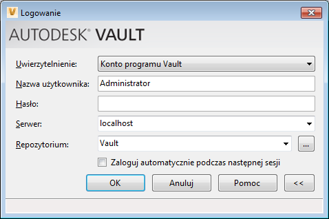

Jeżeli narzędzie Copy Design jest uruchamiane z poziomu menu Start, należy zalogować się, używając unikatowej nazwy użytkownika i hasła przypisanych przez administratora. Jeżeli użytkownik nie posiada hasła, musi skontaktować się z administratorem.
Uwaga: Ta funkcja jest dostępna w autonomicznej aplikacji Copy Design.
  1. Ta opcja jest dostępna tylko w programie Autodesk Vault Professional. W przypadku posiadania konta Microsoft Windows Active Directory można zalogować się do programu Autodesk Data Management Server, korzystając z poświadczeń konta użytkownika Microsoft Windows. Wybierz konto Windows z menu rozwijanego Uwierzytelnianie.
    • Uwierzytelnianie Windows jest dostępne wyłącznie dla domen Active Directory.
    • Jeśli Uwierzytelnianie Windows nie jest używane, należy posiadać konto Autodesk Data Management Server.
    • Uwaga: Jeśli opcja Uwierzytelniania Windows jest włączona, pole nazwy użytkownika zawiera nazwę domeny połączoną z nazwą użytkownika Windows. Nie można zmienić nazwy użytkownika i hasła.
  2. Jeśli na pierwszym etapie użyto uwierzytelniania systemu Windows, wprowadź nazwę użytkownika i hasło przydzielone przez administratora systemu.
  3. Wprowadź nazwę komputera, na którym jest zainstalowany serwer. Jeżeli nie znasz nazwy serwera, skontaktuj się ze swoim administratorem.
  4. Wprowadź nazwę repozytorium, do którego masz dostęp. Na rozwijalnej liście wyświetlane są nazwy kilku ostatnio otwieranych repozytoriów. Możesz wybrać nazwę repozytorium z tej listy lub kliknąć przycisk rozwinięcia, aby zobaczyć pełną listę wcześniej używanych repozytoriów. Jeżeli użytkownik nie zna nazwy repozytorium, należy się skontaktować z administratorem.
  5. Zaznacz pole wyboru Automatycznie zaloguj się w kolejnej sesji, aby następnym razem automatycznie zarejestrować się w repozytorium.
  6. Kliknij przycisk OK.
