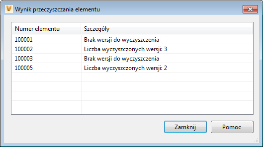

Można przejrzeć szczegóły czyszczenia w oknie dialogowym Wynik przeczyszczania elementu.
Po czyszczeniu elementów w programie Vault Client zostanie wyświetlone okno dialogowe Wynik przeczyszczania elementu. W tym oknie dialogowe są wyświetlane numery wszystkich elementów wybranych do czyszczenia i liczba pomyślnie wyczyszczonych wersji każdego elementu.
Jeżeli element nie miał wersji spełniających kryteriów czyszczenia zdefiniowanych w ustawieniach sterowania cyklem rozwojowego lub jeżeli element nie jest przypisany do cyklu rozwojowego, jest wyświetlany stan Brak wersji do wyczyszczenia.
