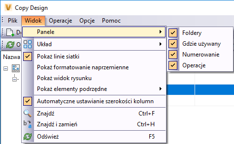

Ukrywanie i wyświetlanie paneli
- W oknie dialogowym Copy Design kliknij kolejno Widok > Panele.
- Wybierz panele, które mają być wyświetlane w interfejsie narzędzia Copy Design.
