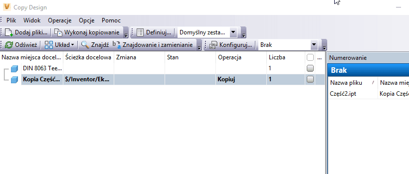

  1. W kliencie programu Vault kliknij prawym przyciskiem myszy plik, który chcesz skopiować, i wybierz polecenie Copy Design.
    Wskazówka: Aby skopiować konkretną wersję pliku, kliknij ją prawym przyciskiem myszy na karcie Historia i wybierz opcję Copy Design.
    Zostanie otwarte okno dialogowe Copy Design.
    Uwaga: Jeżeli pliki zależne są niewidoczne, wyświetlany jest następujący komunikat: „Niektóre elementy potomne dodanego obiektu nie są dostępne”. Administrator musi zapewnić dostęp do plików zależnych. Po uzyskaniu dostępu odśwież widok główny narzędzia Copy Design.

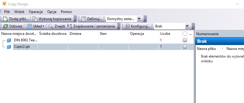

  2. Kliknij opcję Dodaj pliki w menu Plik na pasku narzędzi, aby dodać dodatkowe pliki do skopiowania. Wybierz pliki, które chcesz skopiować, i kliknij przycisk Otwórz.
    Ważne: Użytkownicy programu AutoCAD Electrical powinni wybrać projekt elektryczny (WDP), a nie tylko rysunki. Ponadto wszystkie pliki pomocnicze projektu (WDT, WDL, AEPX) powinny mieć taką samą nazwę jak plik projektu.
    Pliki zostaną dodane do widoku głównego w oknie dialogowym Kopiuj konstrukcję.

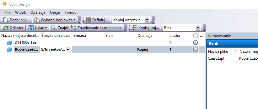

  3. Na pasku narzędzi kliknij opcję Operacje i wybierz żądaną operację dla plików wymienionych w widoku głównym.
  4. Jeśli chcesz wykonać inną operację na pliku, kliknij prawym przyciskiem myszy plik, a następnie wybierz operację z menu kontekstowego.
    Wskazówka: W dowolnym momencie kliknij przycisk Odśwież, aby pobrać najnowszą wersję wymienionych plików i strukturę plików.
  5. Aby wybrać zestaw reguł, który chcesz zastosować do operacji kopiowania, kliknij kolejno Opcje > Reguły operacji, a następnie z listy wybierz żądaną regułę. Lub kliknij Definiuj , aby zdefiniować nową regułę operacji.
  6. Po skonfigurowaniu wszystkiego kliknij opcję Wykonaj kopiowanie na pasku narzędzi, aby rozpocząć operację kopiowania.
