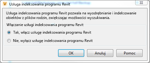

  3. W oknie dialogowym Usługa indeksowania programu Revit wybierz opcję Tak, włącz usługę indeksowania programu Revit.
  4. Kliknij przycisk OK, aby zapisać wybór.
