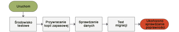

Firma Autodesk zaleca rozpoczęcie każdego uaktualnienia programu Vault od sprawdzenia kopii zapasowej.
Poniższa procedura testowania uaktualnienia jest preferowaną metodą sprawdzania kopii zapasowej.
Najlepszym sposobem jest wykonanie uaktualnienia testowego serwera Vault na komputerze, który jest podobny do serwera produkcyjnego. Uaktualnienie testowe daje pewność, że kopia zapasowa jest prawidłowa, i pozwala zidentyfikować potencjalne problemy bez wpływu na środowisko produkcyjne. Poniżej przedstawiono przegląd korzyści, jakie przynosi zastosowanie środowiska testowego.

Jeśli środowisko testowe podobne do produkcyjnego nie jest dostępne, tanią alternatywą są maszyny wirtualne, takie jak VMware lub Virtual PC firmy Microsoft. Maszyny wirtualne nie udostępniają wielu korzyści opisanych powyżej, ale są znacznie lepsze niż niewykonanie kopii zapasowej i weryfikacji migracji.
Aby przywrócić kopię zapasowej środowiska produkcyjnego w środowisku testowym, należy użyć aplikacji serwera Vault.

Sprawdź, czy magazyn plików i baza danych są kompletne, a przywrócone środowisko pracy działa. Użyj klienta, aby zweryfikować zawartość i aplikację serwera Vault w celu sprawdzenia konfiguracji.
Zastosuj szczegółowo opisane w tym dokumencie procesy w odniesieniu do środowiska testowego. Użycie środowiska testowego stanowi bezpieczny sposób zapoznania się z procesem migracji i wykrycia nieoczekiwanych przeszkód. Mimo że ten proces zajmuje pewien czas, na dłuższą metę stanowi jego oszczędność i pozwala zmniejszyć ilość problemów, unikając ich wpływu na środowisko produkcyjne.
