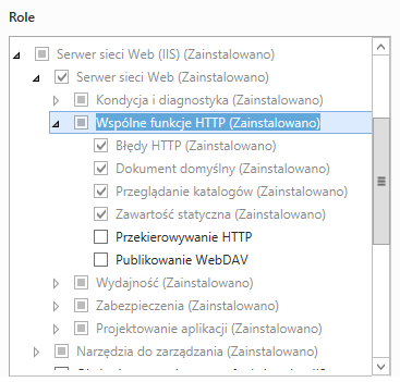

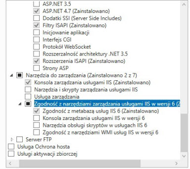

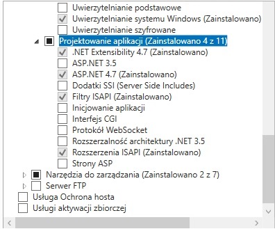

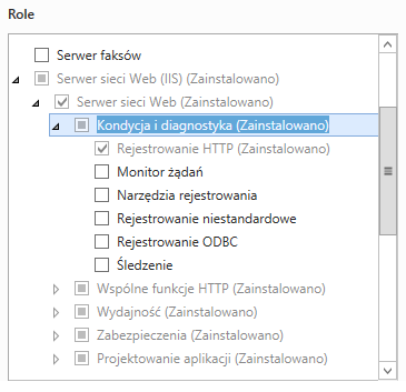

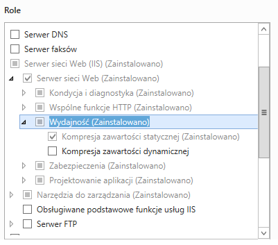

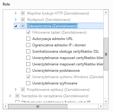

  7. W sekcji Role serwera wybierz następujące role:
  8. Kliknij przycisk Instaluj.
