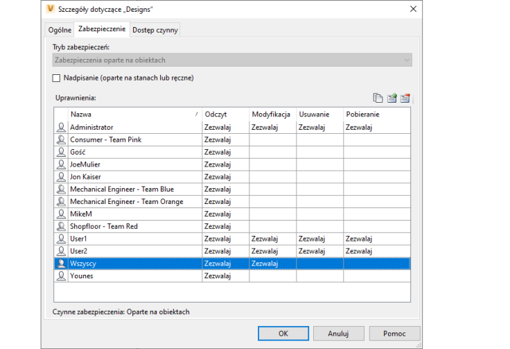

Uprawnienia do pobierania
Można przyznać dostęp do folderów, właściwości plików i kart „Użycia/Gdzie używany” niektórym użytkownikom, uniemożliwiając im jednocześnie pobieranie plików.
Zabezpieczenia oparte na obiektach i stanach cyklu rozwojowego oraz role niestandardowe obejmują obecnie uprawnienie Pobieranie. Wcześniej dowolny użytkownik lub dowolna grupa z uprawnieniem Odczyt mógł pobrać plik. Obecnie możliwe jest nadanie niektórym użytkownikom uprawnień do wyświetlania zawartości folderów, dostępu do właściwości pliku, kart Użycia/Gdzie używany, a jednocześnie uniemożliwienie im pobierania plików. Użytkownicy z uprawnieniem Odczyt tylko w odniesieniu do pliku nie mogą używać operacji, które wymagają uprawnień do pobierania plików, takich jak Kopiuj model, Pobierz, Spakuj i przenieś itp.
