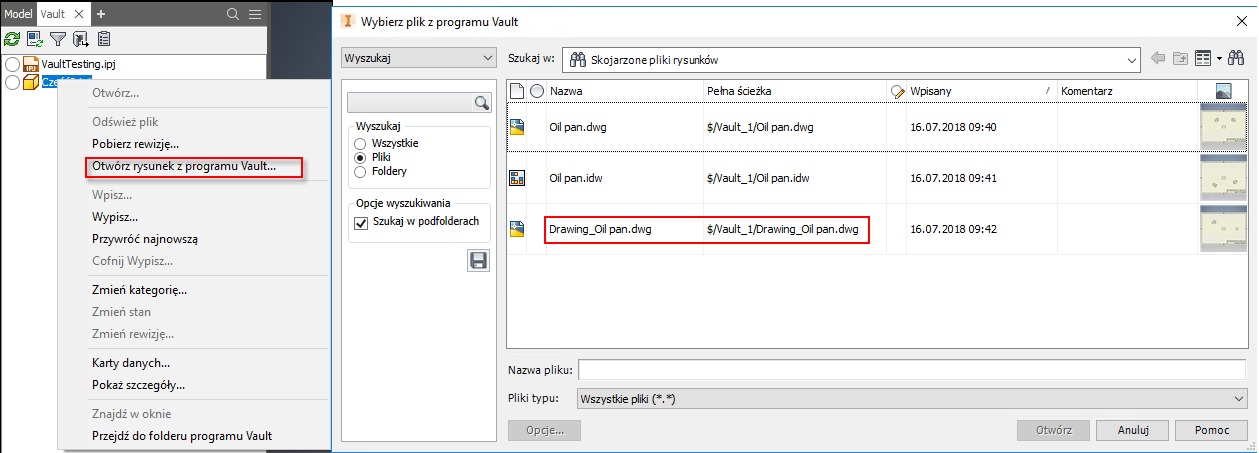

Otwórz rysunek z programu Vault
Otwieranie rysunku projektu z programu Vault obejmuje wiele czynności, a proces ten jest w znacznym stopniu ręczny. Jednym z najczęstszych wniosków w IdeaStation jest polecenie Otwórz rysunek z programu Vault dla odpowiedniego pliku projektu, ponieważ program Vault zna i przechowuje zależności dokumentów projektu.
Aktualizacja Vault 2019.1 Update wprowadza nowe polecenie „Otwórz rysunek z programu Vault”, które ułatwia użytkownikowi programu Inventor otwarcie rysunku projektu z programu Vault za pomocą pojedynczego polecenia.
Można otwierać skojarzone rysunki o różnych nazwach i z różnych folderów, innych niż folder pliku źródłowego.
Jeśli model został użyty w kilku rysunkach, można wybrać rysunek do otwarcia:

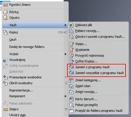

Zamień z programu Vault
Inny wniosek z IdeaStation — polecenie Zamień z programu Vault, które usprawnia procesy projektowania w programie Inventor i rozszerza na program Vault polecenie Zamień komponent programu Inventor ze względu na to, że program Vault przechowuje wszystkie stare i nowe projekty i zarządza nimi. Wyszukiwanie elementów zastępczych jest w programie Vault również stosunkowo łatwe.
Korzystając z nowych poleceń „Zamień z programu Vault” i „Zamień wszystkie z programu Vault” można przejść bezpośrednio do programu Vault, wyszukać wymagane komponenty i przeprowadzić zamianę.
Te polecenia są dostępne z poziomu przeglądarki modelu programu Inventor oraz z obszaru rysunku w programie Inventor. Nie są one dostępne z poziomu przeglądarki programu Vault, ponieważ przeglądarka programu Vault łączy wszystkie zduplikowane wystąpienia komponentu.

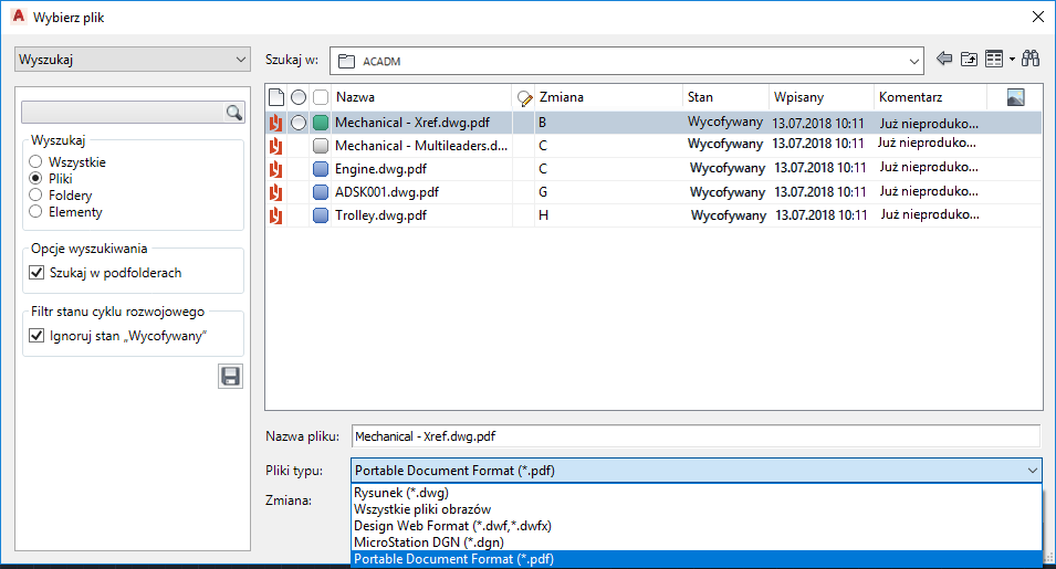

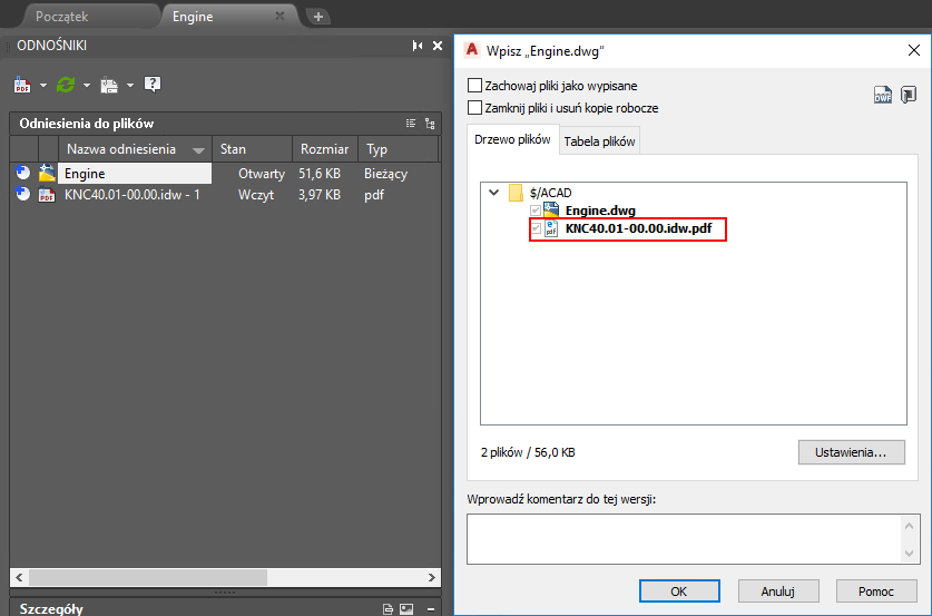

Obsługa rysunków programu AutoCAD z załącznikiem w formacie PDF
Program AutoCAD obsługuje załączanie do rysunków plików PDF jako podkładu. Do tej pory program Vault nie obsługiwał jednak załączników w formacie PDF podczas wpisywania do programu Vault.
Program Vault obecnie obsługuje rysunki programu AutoCAD z załącznikami w formacie PDF.
Można również dołączać pliki PDF bezpośrednio z programu Vault. Opcja pliku PDF została dodana w oknie dialogowym Dołącz z programu Vault w celu obsługi załączników w formacie PDF do rysunków programu AutoCAD.

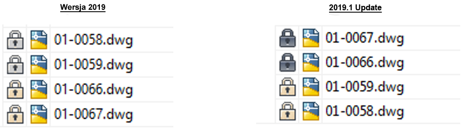

Zmiana koloru ikony blokady
Kolor ikony blokady został zmieniony, aby łatwiej odróżnić, gdy „Plik jest zablokowany, a kopia lokalna jest aktualna” i „Plik został zablokowany, a kopia lokalna nie jest aktualna”.
