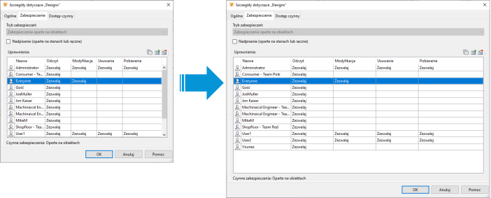

Okno dialogowe Szczegóły z możliwością zmiany rozmiaru
Aby ułatwić pracę na karcie Zabezpieczenia, można obecnie zmieniać rozmiar okna dialogowego Szczegóły.
Pomysł zgłoszony na forum Vault Ideas
