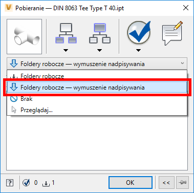

Dzięki prostemu ustawieniu można obecnie określić, że ma być pobierana najnowsza wersja pliku. Oznacza to, że nawet jeśli na komputerze lokalnym istnieje wersja pliku nowsza niż wersja pliku w repozytorium, to domyślnie jest otwierana najnowsza wersja. Wybranie opcji „Foldery robocze — wymuszenie nadpisywania” w oknie dialogowym Pobierz powoduje, że pozostaje ona zaznaczona, dopóki ustawienie nie zostanie zmienione, co gwarantuje, że zawsze pobierana jest najnowsza wersja pliku.
Przenieśliśmy „Opcje” na górę i udostępniliśmy je w stanie zwiniętym tego okna dialogowego.
Ostatni wybór opcji jest trwały. Oznacza to, że jeśli wybrano opcję „Wymuszenie nadpisywania”, to będzie ona opcją domyślną, dopóki nie zostanie zmieniona.

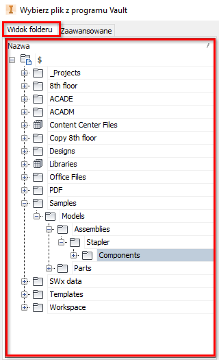

Dzięki tej aktualizacji w oknie dialogowym Otwórz z programu Vault dostępny jest również widok folderu, który ułatwia nawigowanie do plików.

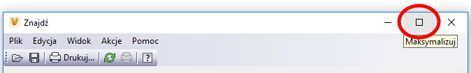

Okno dialogowe Znajdź jest obecnie w pełni rozwijalne, ułatwiając wyświetlanie wyniku wyszukiwania na pełnym ekranie, co jest niezwykle przydatne przy wielu monitorach.

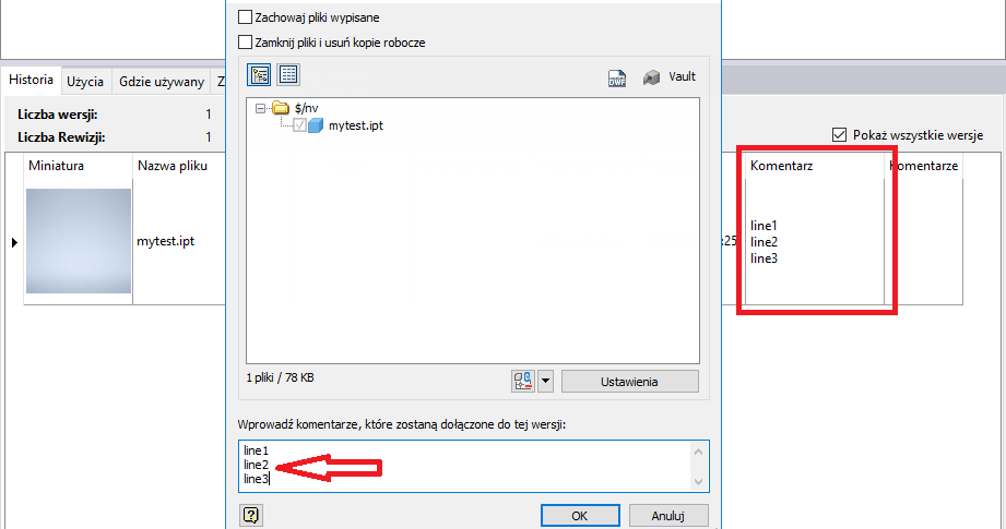

W sekcji komentarzy są obecnie obsługiwane komentarze wielowierszowe. Ma to zastosowanie do różnych okien dialogowych, takich jak Wpisz, Właściwości oraz Zmień stan.
Dotychczas, jeśli komentarz wielowierszowy był dodawany w oknach dialogowych, takich jak Wpisz lub Zmień stan, był wyświetlany jako pojedynczy wiersz w programie Vault Client. „Komentarze” były wyświetlane jako pojedynczy wiersz w programie Vault Client. Dzięki tej aktualizacji komentarze wielowierszowe również są odzwierciedlane w programie Vault Client.
